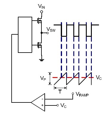

在DC/DC反馈环路中,反馈信号经过电阻分压后输入至误差放大器,误差放大器的输出与斜坡信号进行比较来调整PWM的脉冲宽度,请问一下误差放大器放大的是反馈信号的直流成分还是交流成分呢,资料里说误差放大器对低频以及高频信号都要能响应,但从下图描述来看,好像误差放大器输出的是直流成分与斜坡进行比较,这个问题还请专家们详细解释一下,谢谢!

您放的这张图是在稳态情况下的情况,也就是说输出稳定为期望的电压值,误差放大器的输出也为一个稳定的直流信号。
但在输入电压变化或负载突变引起输出电压变化后,通过误差放大器的反馈调整,误差放大器的输出信号会产生相应的变化来调整开关管的占空比,进而调节输出电压使其恢复到期望的电压值。最终又恢复稳定。
误差放大器的输出信号相对于误差放大器的输入信号变化的快慢和变化的幅值大小一般利用波特图(Bode plot)在频域内进行分析,分析其在整个频域从低频到高频内不同频率点输出信号对输入信号的幅值和相位的变化。
也就是说误差放大器对低频和高频信号都是能够响应的,但不同频率下的频率响应的特性是不一样的,实际误差放大器在不同频率下的频率特性要根据反馈控制的要求来设计。

感谢两位的解答,但还是不特明白,能否帮忙把稳态以及输入以及负载变化情况下的过程详细分析一下,稳态的话反馈信号中也会有纹波以及噪声存在啊;请求详细解答;
但是反馈调理电路中是有积分的,这些正常的纹波经过积分后输出几乎为零,所以几乎不对占空比造成影响
稳态时占空比不可能保持完全不变,只是变化非常微小,因为闭环总是一个动态调节的过程,分析是可以认为不变
误差放大器是对误差电压进行放大,是电阻分压网络采进来的电压信号和基准信号Vref之间的误差进行放大
放大的是交流小信号成分,即在直流偏置点上叠加的交流小信号成分。
这里之所以是直流量,你可以用开环的方式来理解,这里直流量可以让变换器达到你需要的结果。
如果你是设计的逆变器,也许你的电压环的输出就是正弦了
这个示意图只是为了表示PWM的占空比跟Vc的关系,所以Vc是用一条直线表示
实际电路中输出是存在波动(小信号)的,实际得到的误差放大器输出是有波动的,而不是一条直线
