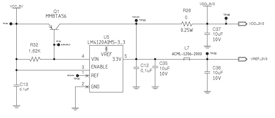

请问如果3.3V 输出电流已知的情况下如何估算三极管上的功耗?
如果用手触摸器件引出的测试点(器件在top,测试点在bottom),板子会有重启现象,是否由于人体的电流造对反馈造成了干扰导致输出电压不正常?可以确定不是ESD问题。

    三极管上功耗:(VIN-VOUT)* IOUT

    用手摸的时候,会引入一定阻抗,同时电荷的影响也会导致环路稳定性问题,导致关机或者重启。
  • 触发ESD保护也有可能另某些管脚的电位短暂发生变化,不过多数情况,如Osial所说,是敏感节点的阻抗变化引起的。看您的配置,REF脚最有可能。
  • scott, 非常感谢,那么REF脚如果不用的话应该如何处理呢?
