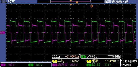

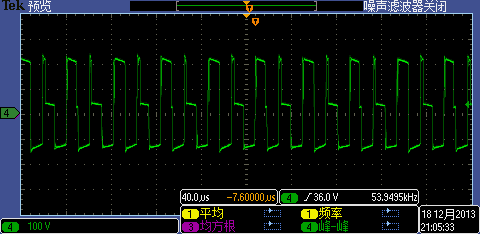

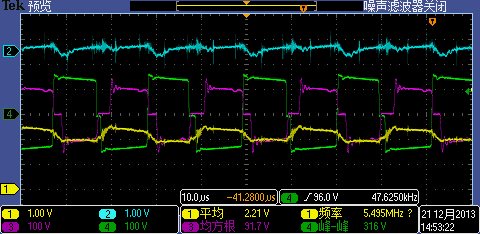

刚用UCC28950做电源控制芯片,现在补偿网络配置可能有问题,变压器初级线圈电压波形如下
感觉只调节了半个周期,请问,问题出在哪里呢?

重新配置了反馈网络,已经能调节了
麻烦请你告知反馈网络怎样调节了一下系统就正常了
分享出来大家可以学习一下
电压输入为R1=11K欧和Ref=115欧分压,形成直流240Vdc,comp引脚与EA-之间是R2=237K欧与c2=10n(这个电容值不敏感)串联,然后与电容C3=2.47n并联,系统很稳定。
按照反馈闭环去推测这几个参数仿佛不合情理,但很好用。
从你的回复看,是补偿参数的原因,调整补偿参数,系统就稳定了,对吗?
是的。
补偿参数不合适,只调节上半个波形,下半周不动,而且扼流圈声音很大。
