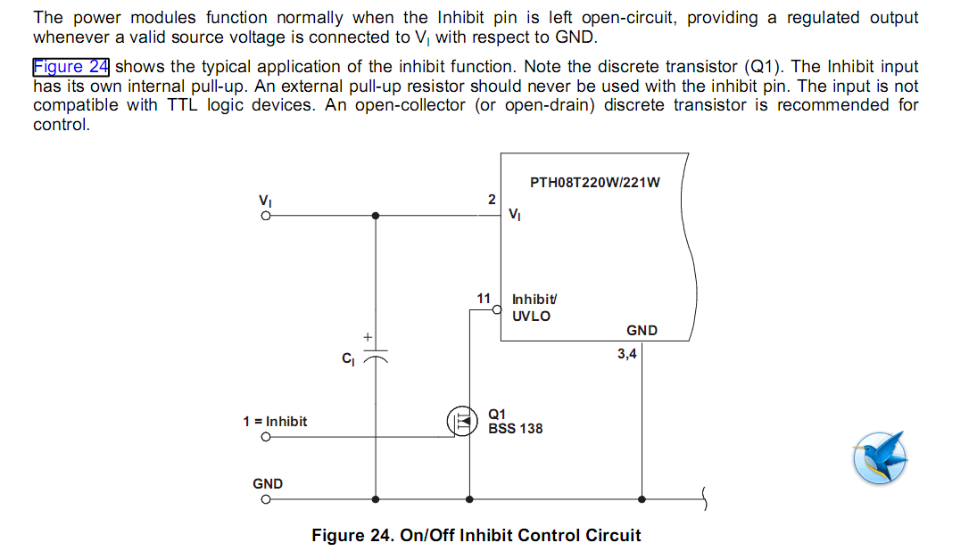

这是PTH08T220W datasheet上说的,Inhibit pin悬空时,enable,接到GND时disable;但是我想使用这个功能,需要实现输入一个1.2V时enable 电源模块,否则disable状态,增强型NMOSFET不行,想找个耗尽型nmos,但是没找到,
目前使用NMOSFET在电源模块输入端实现了,但是不希望这么做,请问该如何实现呢?
