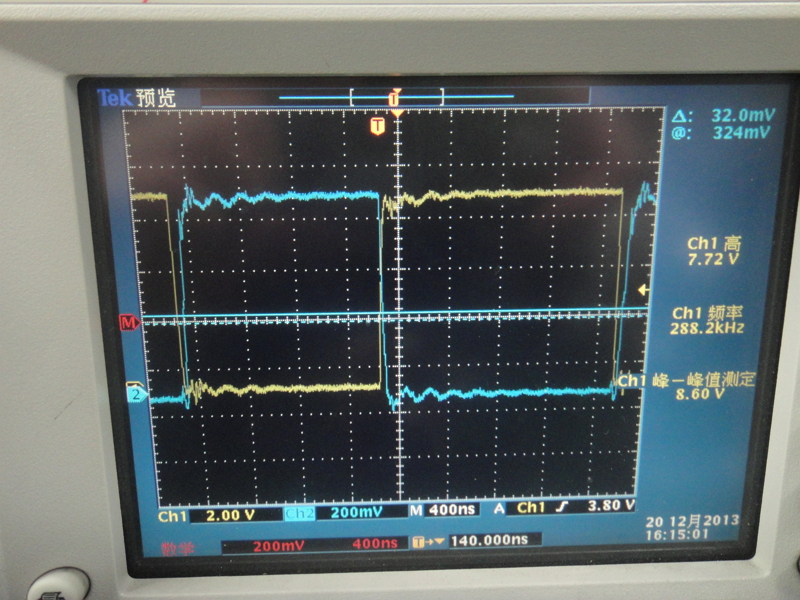

我们有使用贵公司的一款DCDC模块PTEA415050,这个模块在我们产品老化的时候失效,失效率较高,3%,表现为5V无输出,输出管脚短路,进一步定位发现续流管异常,此DCDC模块的同步整流驱动为TPS2834,测试驱动波形为
其中黄色为续流管驱动波形,蓝色为开关管驱动波形。
目前的问题是:
1、此驱动波形有没有问题,在续流管关断时有死区时间,在开关管关断没有死区时间?
2、此款DCDC模块有没有做过设计更改,发现最近的失效的这一批的开关管及续流管的丝印跟之前的不一样,能否提供这两个管子的型号,管子的开启电压?
3、续流管失效的原因有哪些,我们用的贵公司的TPS54320也有发现也是续流管坏的,我们可以从那几方面去排查?
