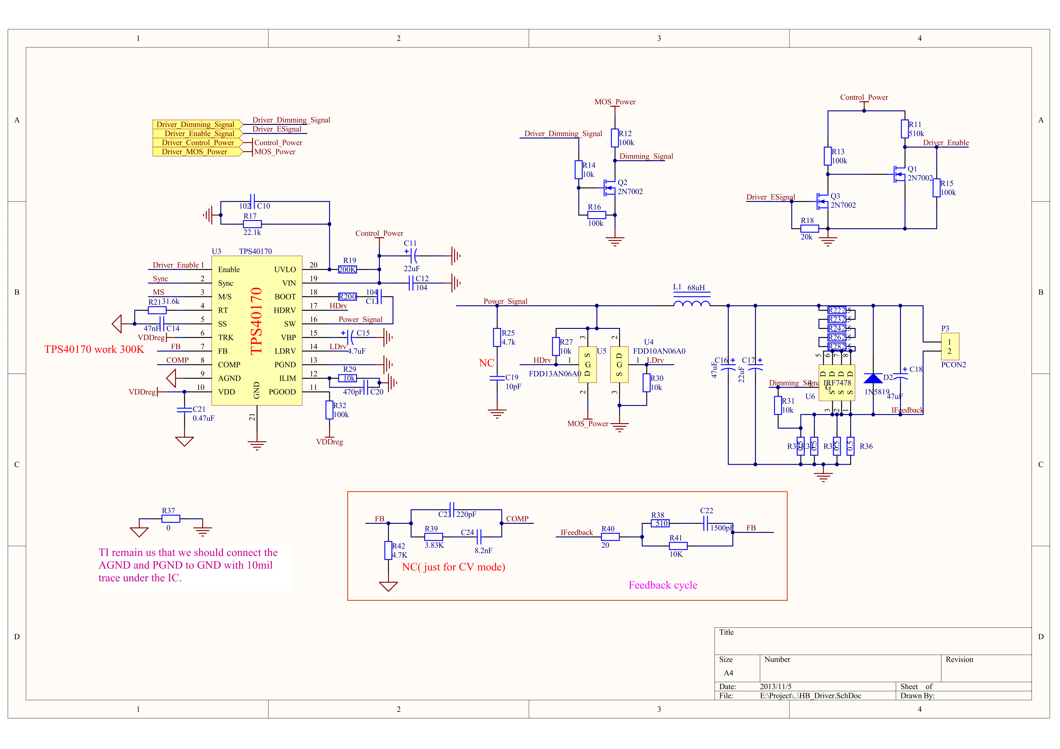

设计目的,通过使用TPS40170,实现48v DC电压输入,37v、2.5A电压输出。
问题的现象是在使用TPS40170到时候,上电过程中,Vbp和VDD能够稳定提供8v和3.3v,Enable端口电压2.2v左右,UVLO电压大约有2v左右。SS端口也能看见稳定到电压上升过程,最后稳定在3.3v左右。但是当COMP端口电压上升过程中,电压上升到Valley电压的时候,上下管到驱动电压没有电压(MOS下管电压基本为0v,MOS上管电压只有0.9v左右),同时FB端口也没有电压。通过示波器观察启动上下管启动过程中,上官会出现4根启动脉冲,下管只有出现1根脉冲,然后又恢复到零点平,系统一直重复此过程。
同时在MOS管电压重复启动过程中,FB端口一直没有电压,不知到为什么??急求,高手提供一些解决思路
