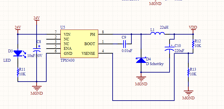

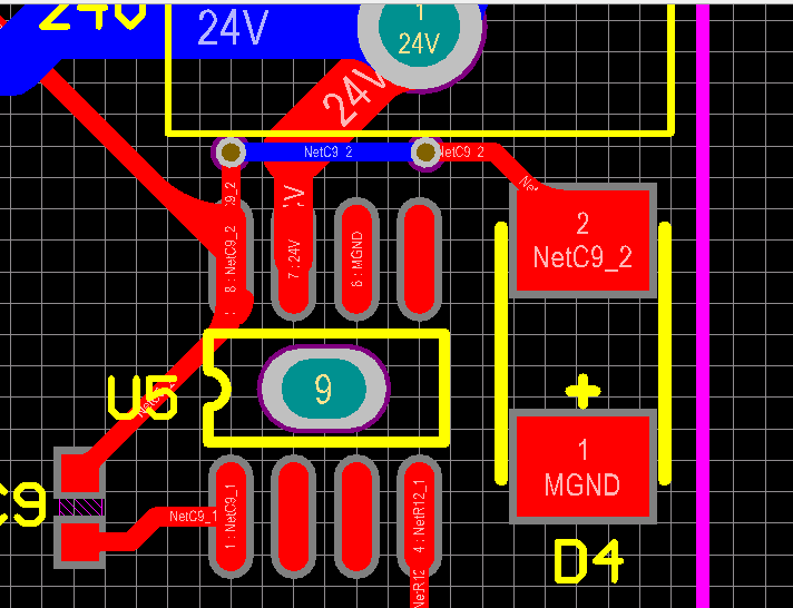

我在使用TPS5430进行转压的时候,按照数据手册绘制好原理图后,再焊接板子。焊好板子后用万用表测量部短路,可是一接上24V强电后,TPS5430就会被击穿,导致24V与地连在一起。我找了很久,不知道这是什么原因?求高手解答,上图是原理图。
应该不会是焊接的问题,因为我们这边好几个人焊好都是这样的原因的。
另外很奇怪就是,当接低压的时候芯片没有击穿(正常工作不工作不知道),一接24V就马上短路。24V和地就连在一起了,测量芯片发现就击穿了。
