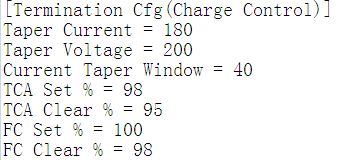

最近做的BQ3060的3S1P的电池项目,RSOC总是只充到98%就放电,无法充到100%。请问这个问题该怎么解决?

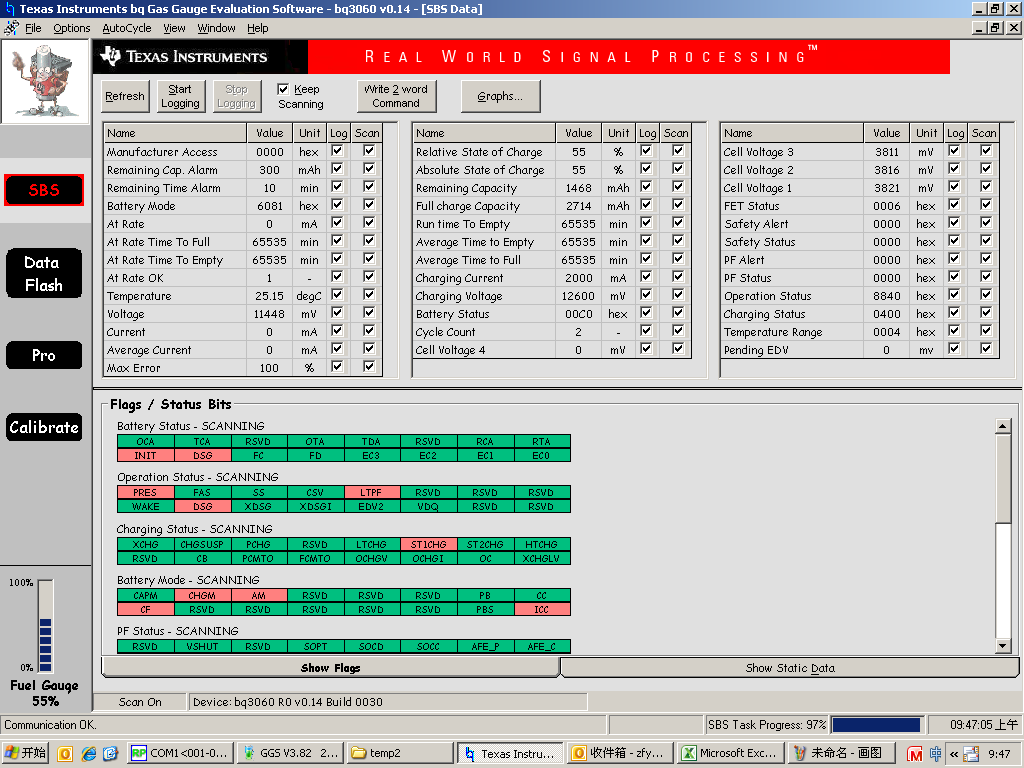

你好 ,麻烦截那个认为充满的时的截图,然后截图DtaFlash里面的Termination Cfg几个参数数值,比如taper current, FC set,TRM里的P124页有相关内容。
这个RSOC对于DEBUG帮助不大,请确认下充满电时的充电电流和电压是多少以及DataFlash里面的Termination Cfg几个参数数值,比如taper current, FC set,TRM里的P124页有相关内容。这几个参数才是确定为什么没有充满的原因,Dataflash这几个参数是根据charger进行配置的,所以配置不对是可能导致充不到100%的。

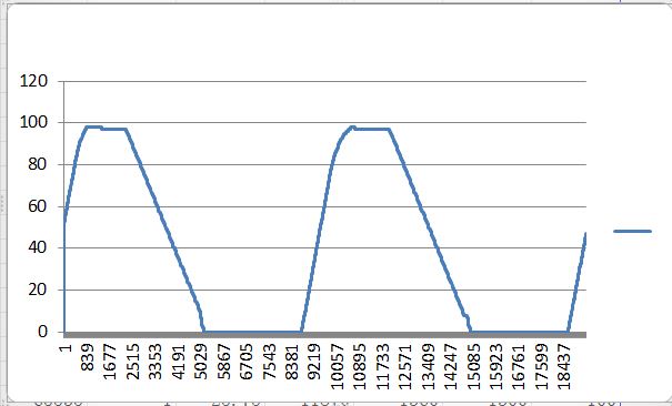

12579 372
12601 209

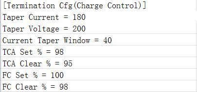

Taper current=180
FC set%=100
Taper voltage=200.
首先确定一下charger停止充电的电流大小,从记录的数据看有一个是372mA 一个是209mA,2者差别有点大,如果这样子我们只能选取比较大的数值作为充满条件但是相对其他较小的截止条件就可以相当于过充了。
目前可以将Taper current由180改成400mA(再确认一下充电截止电流时多少,taper current设置比该电流略大一些),FC set%由100%修改为-1%
充放电数据记录中的实际充电截止电流372mA和209mA是充放电机提供的还是charger?如果是charger,这个截止条件误差太大了。建议将bq3060的FC SET=100%设置成-1关闭掉,仅依靠电压电流时间的条件来保证电池可以满充,主机可以通过读取bq3060的FC BIT是否置位来判断是否充满,因电池结构是3S1P,建议taper current设定不超过200mA以保证电池电量利用率,如果想让100%电量维持时间稍久些,主机可以在FC BIT置位的基础上再加上电流条件,比如taper current是200mA,主机在检测到FC BIT置1且电流小于150mA时是关闭charger,这样做可以保证每颗电池都真实满充且100%电量维持一定时间,避免充饱时拔掉充电器,电量很快从100%掉到99%。
