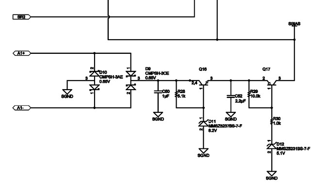

Q17直接给同步整流驱动LM5112供电不可以吗?
从A1+、A1-开始,电路依次整流,稳压(稳定在8.2V)。最后实现降压稳压并稳定在5.1V。当SBIAS低于5.1V时,Q17饱和导通
