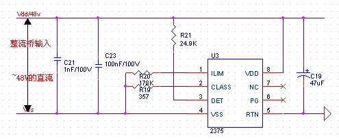

TPS 2375D 击穿问题求教(POE受电方面)
目前一个POE供电项目要用TPS 2375D这块芯片,电路搭好后,拔插前段的插头,造成了4个2375D击穿了,分别为VSS-RTN短路、VSS到DET的正向压降变为正常的两倍、ILIM到VSS短路。想知道我的电路除了什么问题,需要什么保护电路,请熟悉这个片子的帮帮我分析一下,附上前端的输入电路图。
  • 您好:
    关于您的问题,我有个想法你可以试试。首先,这个2375D这个貌似是不支持热插拔的。。所以,如果你没有热插拔电路,那么这个东西必定报销,妥妥的。
    如果说电源烧毁的话,很有可能是你在插拔过程中产生了电压或者电流的尖峰。所以,建议用示波器,接入我们的2375D入口处,然后再插拔状态下进行监控,看看是不是有超过电源使用范围的尖峰出现。如果是这样,那么很有可能就是您前端的电路需要稍稍改进一下咯
  • 请注意在输入侧加上TVS管,起到一定的冲击保护作用。
    另外,TPS2375D的后级接的是什么电路,在插拔实验时后级电路的输入是否连接在VDD和RTN之间?
