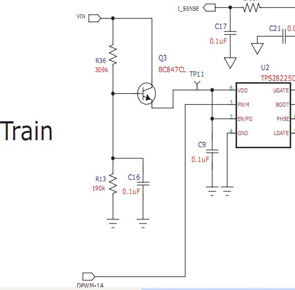

电路如图,NPN三极管BC847。VIN=19V,经过电阻R36,R13分压后,基极B的电压为7V,三极管导通,工作在放大状态,发射极E(TP11)的电压是Vb-0.7V,还是Vc-Vce?
首先, 基极电压Vb由分压电阻决定。三极管的B-E见的pn(0.7V压降)节决定了TP11的电压为Vb-0.7V。
其次,三极管工作在线性状态,基极电流Ib和集电极电流Ic有负载电流Idd和放大倍数B决定 Idd=Ib(1+B)
可求得Ib=Idd/(1+B),Ic=Ib*B
还有,Vce= Vin-Vtp11=Vin-Vb+0.7V
