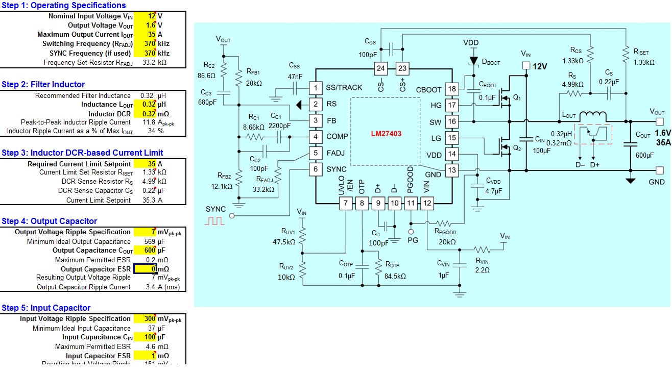

lm27403 高负载后转换效率低于70%
原理图如上,在高负载后,30A以后效率极其低下
需要补充的是,我只用了一个mosfet,HG LG都接入了cds87350qsd ,是否这块原因造成?
