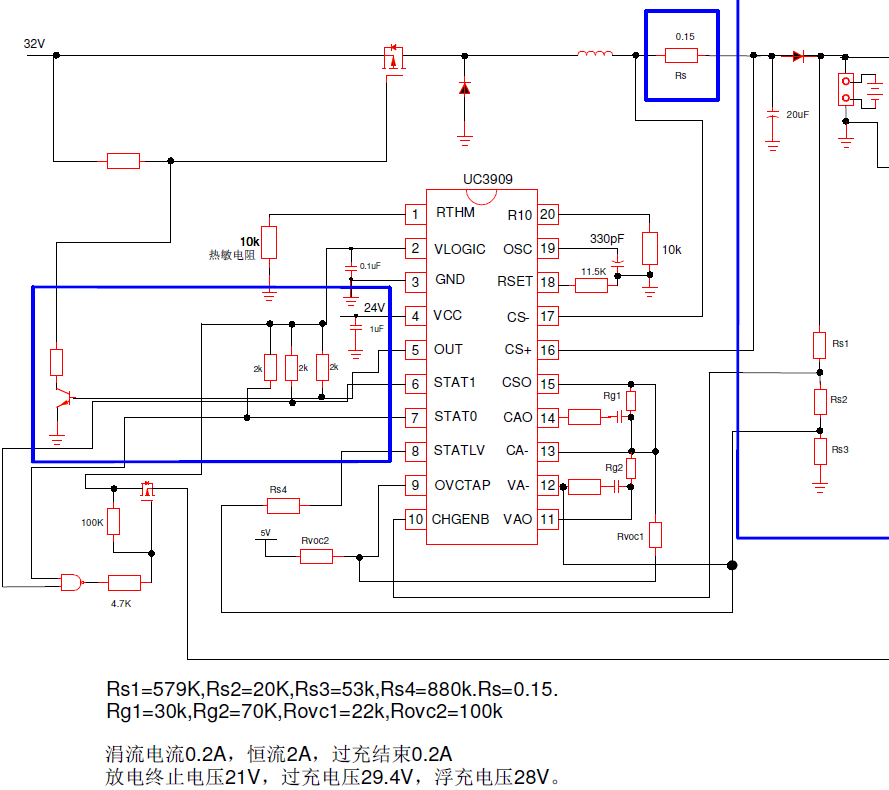

UC3909 24V铅酸电池充电
请问我这个电路对不?
