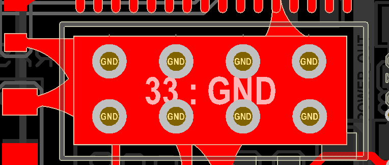

底部thermal pad进行散热,可以参考checklist中关于power pad的说明:
“Connected to GNDIO. Place thermal vias to large ground plane and connect to AGND and GNDIO pin.”
Hi
如果用的是4层板, 中间层的GND的面积尽量的大,最低层也需要一定的面积。
这个芯片datasheet在定义热阻时,没有明确热阻测试下PCB板的参数,或者你可以看一下EVM的layout.
打的过孔有多大,在焊接的时候焊锡是否充满整个thermal pad?
你好,现在我觉得不是pcb设计问题,因为散热问题的设计我已经做的够了,但是还是热,不过目前参数还是正常,我就是不知道你们用的时候是不是也发热,还有我没有对芯片进行任何的软件设置

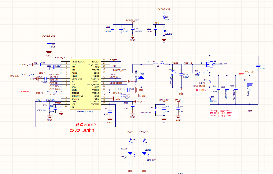

你好,mosfet不怎么热,比较正常,cpu3.3除了io供电还给一片sdram供电,但是sdram的电流不至于使其发热吧。5v作为一个dcdc的输入,变成3.3V,可是我目前还没给5v加负载呢。vsout1除了电路图上的分压电阻外没有加别的负载,请帮忙分析什么原因,另外spi没有使用
我把其他电源的负载都断开,只把1.2V接到cpu,然后cpu的其他电源通过稳压源供电,芯片还是热, 现在看就是1.2v这里发热,帮忙分析到底什么原因是电路设计因还是哪里有问题,明显是芯片随着1.2v电流的增加温升急剧上升
最好测下具体温度数据,因为人的感觉毕竟有一些主观性,比别的芯片热也不表示过热嘛,只要和手册对一下,如果是吻合的就说明是正常的。
不是主观性的问题,一样的板子我焊接了两块,其中一块用起来比较热,另外一块当1.2v的电流达到200ma左右时,tps65381的衬底已经开始出现火花了,所以需要帮忙解决一下,结合我的电路原理图,看看是哪里的问题
