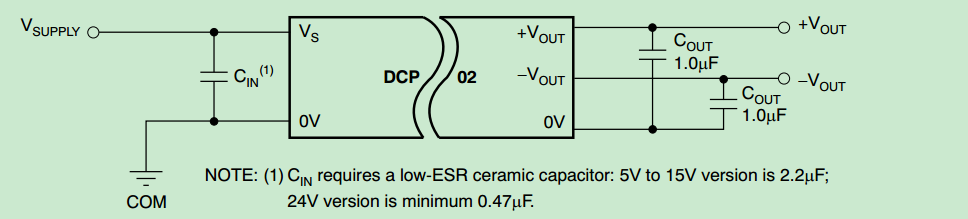

最近在设计电路的时候用到了TI公司的DCP020515DP电源芯片,看了技术手册,有点疑问需要向大家请教。
1、电源的输出引脚标号是0V,而输入的引脚标号也是0V,我的疑问是这两个标号为0V的引脚是否需要连接在一起到GND,还是输入端接到GND,输出端不用管?
2、我打算让它去为四片运放供电,每片运放电源电流215uA,工作电压在+/-2.5V到+/-15V,请问一片DCP020515DP功率是否够?
 敬请指教
  • 1、电源的输出引脚标号是0V,而输入的引脚标号也是0V,我的疑问是这两个标号为0V的引脚是否需要连接在一起到GND,还是输入端接到GND,输出端不用管?
    你好,这个芯片设计的是隔离电源,输入地和输出地是不同的。因此,应该这样接:输入引脚对应的0V接输入地,输出0V对应的地接输出地。
  • 2、我打算让它去为四片运放供电,每片运放电源电流215uA,工作电压在+/-2.5V到+/-15V,请问一片DCP020515DP功率是否够?
    你好,该芯片最大可以输出2W。你的应用大概算了下,不到0.5W,是没有问题的。
  • 您好,非常感谢您的回答。我还有个疑问,请问输入地和输出地在画电路板时该如何区分,是将输入地连到DGND,输出连到AGND上吗,我的电路上有DGND和AGND,不知该如何连接,请指教,非常感谢
  • 你的DGND和AGND是一个数字地 一个模拟地吧?
    这个芯片的应用是,将输入的正端和负端连接到芯片的输入正端和地;芯片输出接负载和负载地。
    需要你确认,DGND和AGND中哪个是负载地。
  • 负载部分的地是连在AGND上,这样的话,输入部分的地可以连到DGND上,我这样理解应该对吧?
