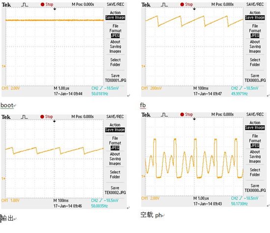

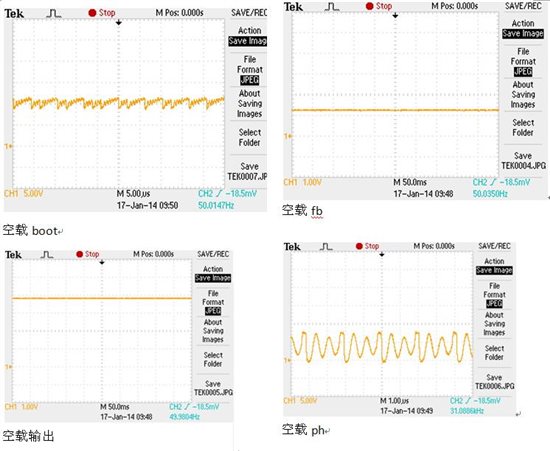

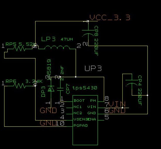

1.我在使用tps5430 做10-24v转3.3v输出给4G模块供电,驱动不起来,被拉低到2.7v;但是直流源3.3v 4G模块工作400ma-700ma。
我换tps5450也是一样状况。。
2.还有单测tps5430电路时,发现输入(直流源)给超过12-15v时,输出下降,到22v就降到0.8v就不变了。
这是什么问题?
