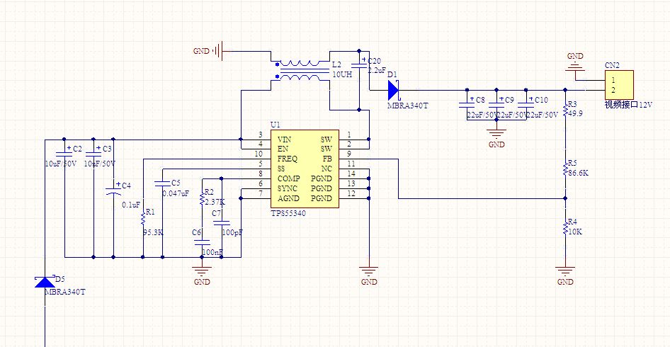

TPS55340不能带负载,请TI的工程师指点一下,急!!!!
Other Parts Discussed in Thread: TPS55340
按照TPS55340的数据手册做了一个输入电压为10到14v,输出为12v的电路,焊接完毕后测试,空载的时候,当输入为10v时,输出11.98v,空载电流1~2.5ma,当输入电压为14v时,输出11.98V,空载电流0.5~2.2ma ,当接上一个工作电压为12v,开机瞬间电流为400ma的摄像头时,给电路板提供电流的电源不停报警,电压被拉到4~5v,在电路板输出端接上一个1.2K的电阻,现象依旧,检查芯片底部的那个焊盘是接的地,在耦合电感线面也没有走线,个人估计是耦合电感的问题,这里想请教一下,这个耦合电感该如何选择,能推荐一款吗?记得TI有做过类似电路,但没有找到,下面是我做的电路图,
