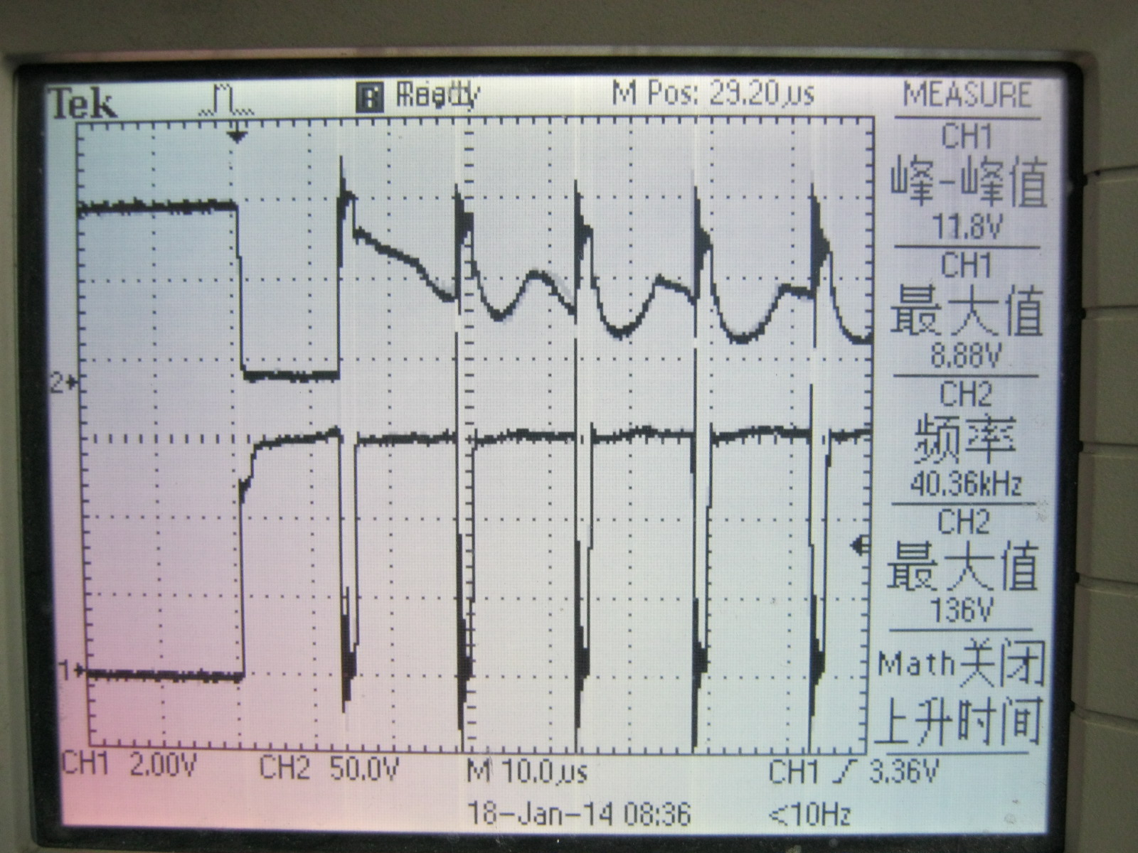

用UC3843搭了个电路,但是低温试验下,起机不正常,炸机,附MOSFET驱动与DS波形,请大家帮忙分析下。
Other Parts Discussed in Thread: UC3843

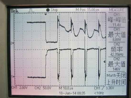

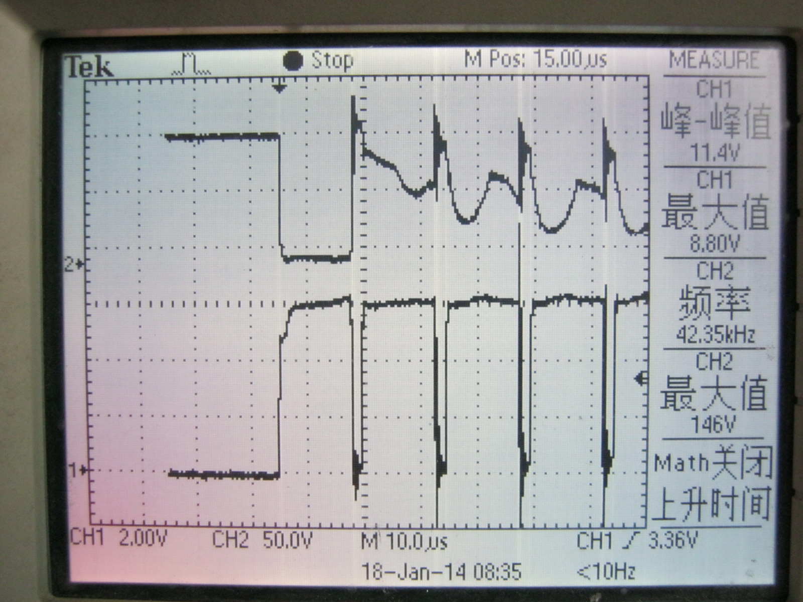

常温时可以,低温下不行,用的FQA13N80以及UC3843电路。波形上边一个为Vds波形,下边一个为对应的Vgs波形,不知道为何MOSFET在电源打嗝不停重启动期间,没有由截止进入饱和?图中为低压100Vac下的输入下的轻载波形。高压下265Vac输入时,启动就很容易炸机了。明显MOSFET的工作状态异常。
为了对应EMI,所以驱动电阻为10+39欧;放电时反并一个1N4148在39欧上。其他基本上与普通3843无区别。
现在就是想分析下,MOSFET为何在高占空比下,不进入导通状态?放电时间不足?
