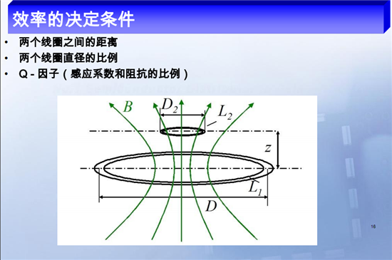

之前bqTesla TM芯片时介绍的这个关于线圈效率的图片,是针对单匝还是多匝线圈的呢?
  • 这两组的效率曲线与匝数没有必然的联系。匝数的选择与工作周期内的伏秒积以及所选磁芯的饱和磁场强度等因素有关。
