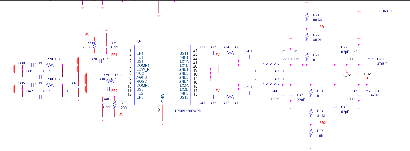

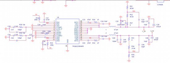

5V输入,3.3V和1.2V输出,现在1.2V出来了,但3.3V电源现在只有1.1左右;另外没负载的时候3.3V也只有2.7V。

会不会3.3V开环了?检查下环路,对比下负载变动时SW波形?
谢谢。
Hi Red,

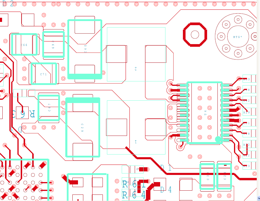

你好,正常采样电压是0.8V,能否上传这部分的PCB作进一步的检查?建议先换块芯片,如果不正常则为芯片外部出问题。另外一点,采样电路的C49与R34并联后再与环路电阻R31串联。

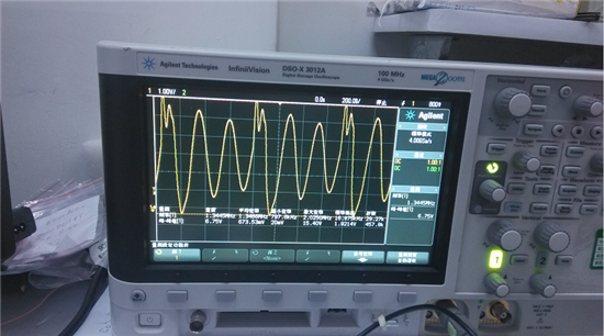

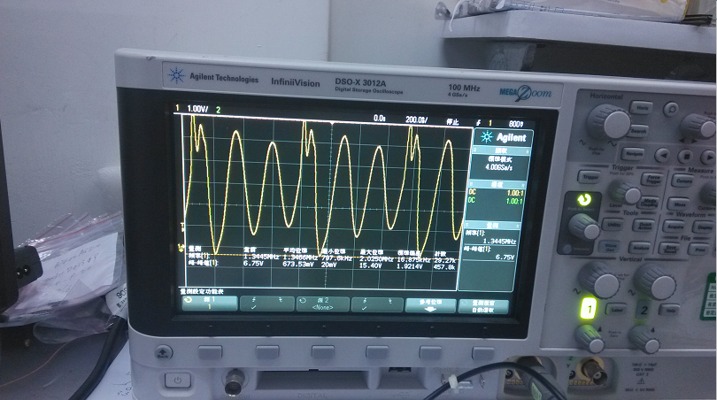

Hi, 你好,能不能把SW的波形附上,图中看到C23和C43处,你串接了两个47欧的电阻,请先把这两个电阻换成0欧,再去测试一下。
这里的C23和C43是BOOT电容,为了给Buck电路中的高侧MOS管驱动提供足够高的电压,串入小电阻一般是为了减缓开关管的开通速度,提高EMI,但是电阻值太大,会影响到MOS管驱动电路的驱动能力。这个电阻一般串0~20欧。所以你先把电阻换成0欧再测试一下。
另外,建议测试一下VCC引脚的电压,看VCC电压是多少。VCC电压是为芯片内部的电路供电的,如果VCC电压不稳,内部电路也无法正常工作,所以,可以再测量一下VCC电压,看下VCC电压是多少。在DATASHEET中有提到,当输入电压为5V,VCC引脚输出电流20mA时,VCC与输入之间的压差在180mV左右。

SW的波形是不对的,建议先按George的方法把驱动电阻变为0欧,并检查VCC电压;

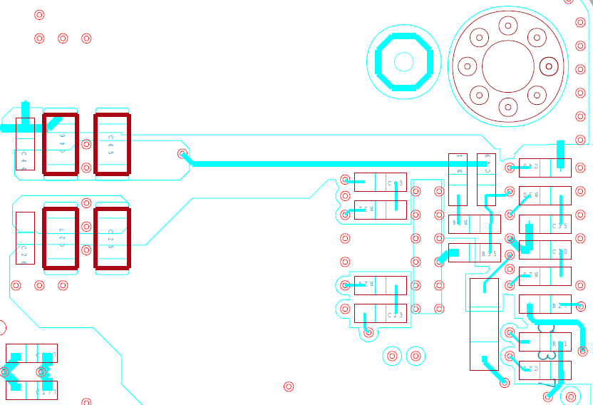

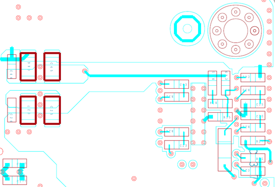

从这部分的PCB看,建议把输出电容C29和C40的方向都对调,也就是输出地布在两路输出的中间,这样可以使电路功率回路更小。
改版前建议换个芯片先确定问题出在芯片外围电路。并仔细检查有没有焊接不良的情况。

Hi Red,
你指的测试板正常是TI的EVM板工作正常是吗? 这种情况很有可能是板子布线不良引起,建议先把1.2V从输入侧割开,测一次,仍不正常的话飞线把3.3V输出的地和用飞线直接连回功率地上进行测试。
附件是PCB布线的基本原则。可参照EVM板3.3V的地和1.2V的地的布线方法使两路输出包住地。
