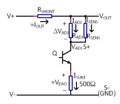

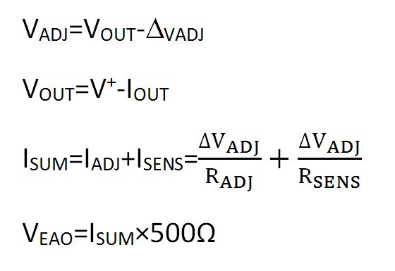

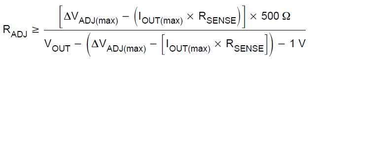

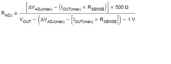

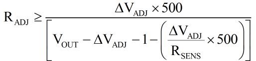

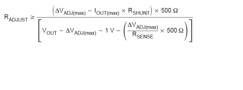

UCC29002 datasheet RADJUST 的推导公式
Other Parts Discussed in Thread: UCC29002
Hi
    关于UCC29002 datasheet RADJUST 的推导公式,谁能提供推导过程,谢谢(这个与TI应用文档的公式有差异)
