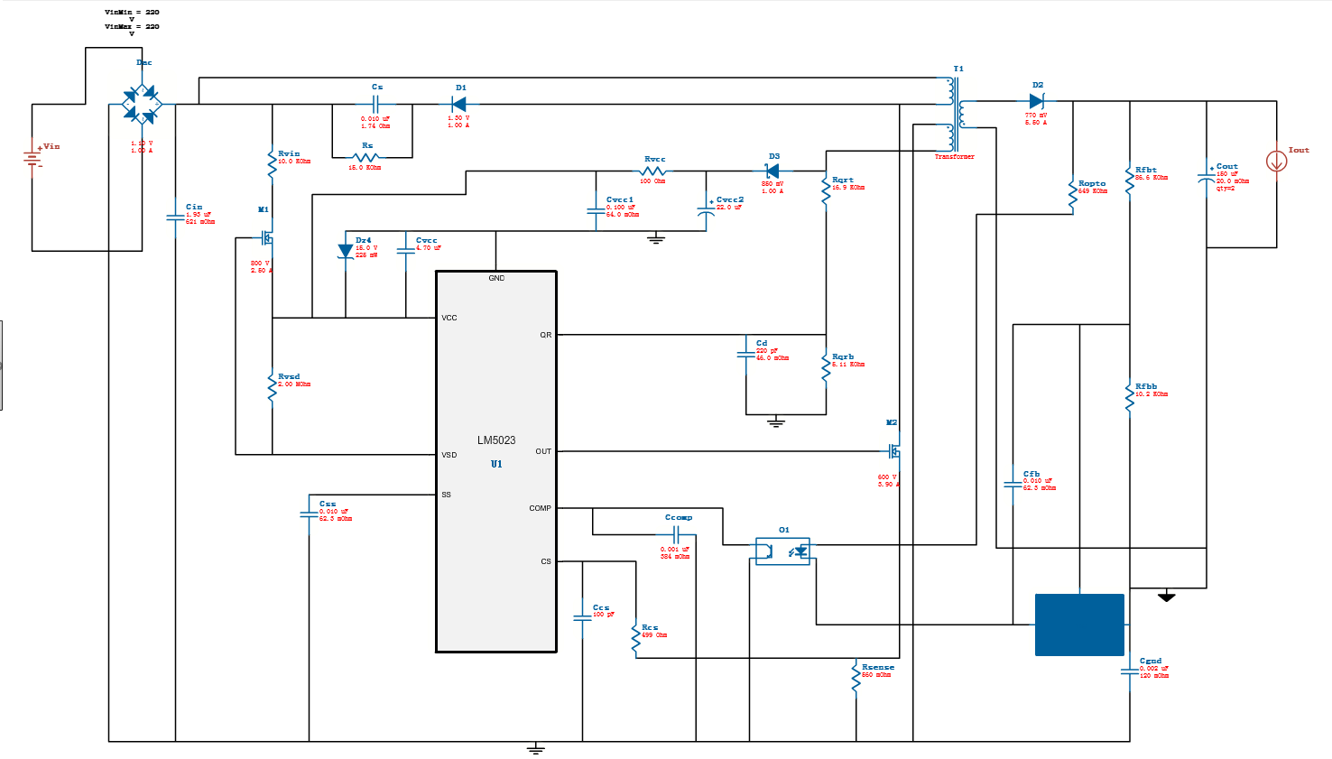

如上图所示,1、能帮忙解释一下T1变压器处的工作原理么?最好能给出类似型号。
2、右下角的LMV432起到什么作用?
3、webench里的这个电路图能用TINA仿真出来么?
先谢谢各位了。
首先要先对变压器进行设计(多大磁芯,匝数,匝比等),然后在一些变压器厂商是否能找到相似的型号,如果没有合适的就需要找变压器厂定制。
TINA里面是没有实际变压器模型的,仿真的话不涉及到磁芯规格,匝数,线径等问题,也就是说仿真里面只是一个理想器件(只包含感值及匝比信息)。
如果你的设计指标和LM5023的reference design相近,你也可以参考其变压器选型。

电源的磁学其实是一个难点,推荐你看一本书,《开关电源中磁性元器件》——赵修科老师的经典书籍。
通过磁路欧姆定律把实际变压器转化为激磁电感和理想变压器的等效电路模型就能够分析出T1的工作原理了。
