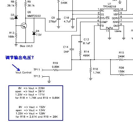

TI专家,
TI有一个200V/400mA的升压方案,www.ti.com.cn/.../pmp5143,使用的是TPS40210升压芯片。从原理图可以看出,可以进行输出电压调节。如下图所示。请问一下,输出电压调整的范围是多少呢(比如能否30V~200V)?然后对应的控制电压范围是多大呢?假设R18=1.74k, and R19=9.09k.
请专家赐教,谢谢!!!
