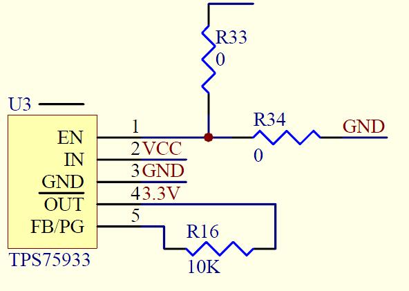

我用的是瑞泰的6713板子,里面的5V转3.3V的电路如下,请问EN端为什么这么接啊,难道直接接地不行吗??
当R34保留的时候,EN低有效,电源可以正常输出;
当R34去除的时候,EN悬空,电源关闭;此时,如果设计有R33上拉,可以确保关闭。
到底可不可以把EN直接接地啊,这样接是不是和dsp上电顺序有关啊,您说的我没太看懂啊
可以直接接地。
