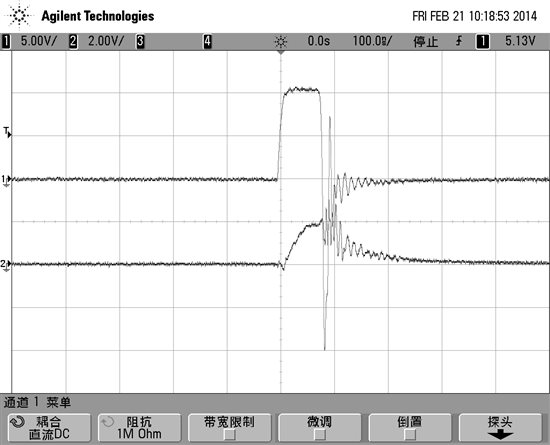

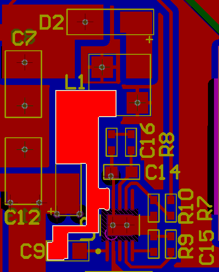

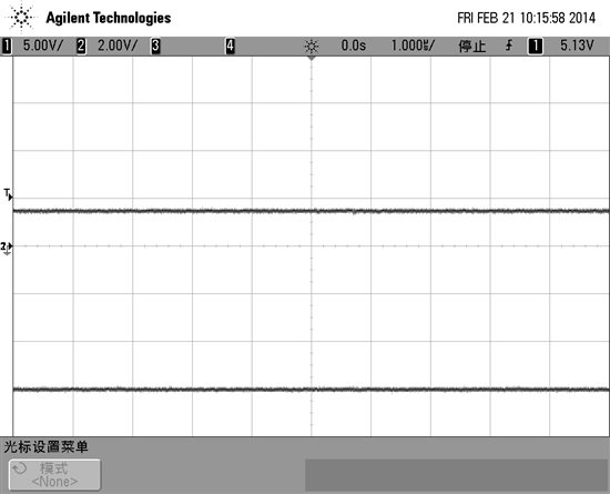

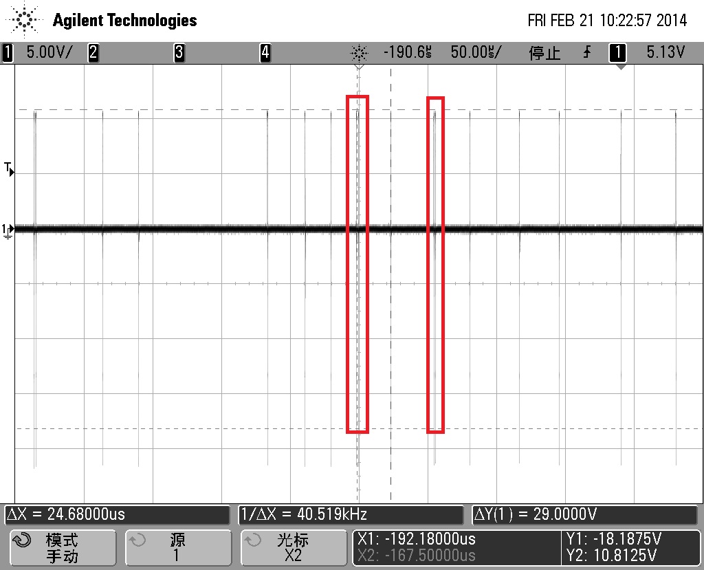

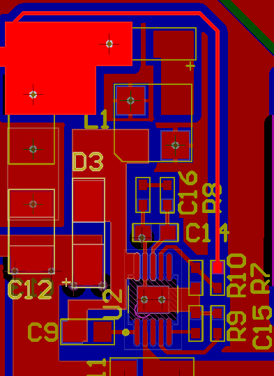

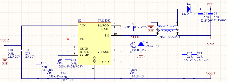

参考TI公司的slva369a文档用54060做了一个分离轨12V转+-8V的电源,外围分立器件参数按照slvc225b提供的SWIFTPOSNEG-CALC-v4做了计算,但是空载上电现象Vpos=2.3V,Vneg=-3.2V,Vsense=-2.9V。请问什么地方出了问题呢?

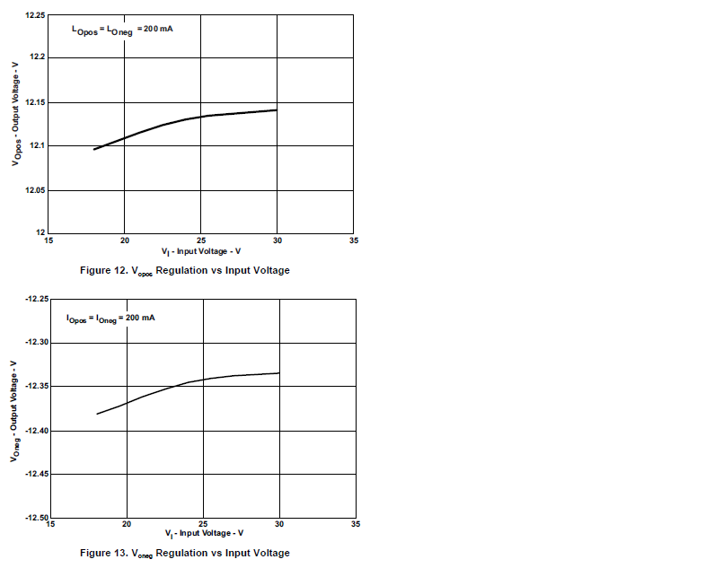

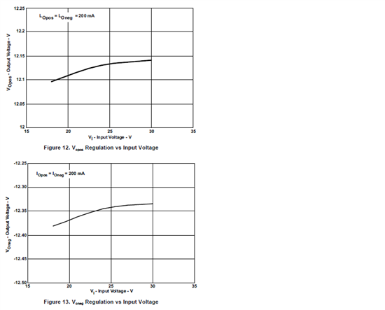

正负输出电压本身并非完全的相反,是有差异的,见TI TPS54160 +/-12V输出的图示:http://www.ti.com.cn/general/cn/docs/lit/getliterature.tsp?baseLiteratureNumber=slva369&fileType=pdf 第十四页:
