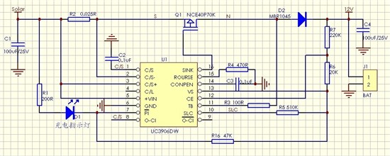

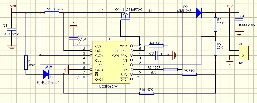

在调试UC3906 给12V20AH,铅酸电池充电,由于经验不足及对IC的不熟悉,有如下问题需要解决
1.充电输入电压16-24V,最大充电电流20A..外围电阻设置为: r3 = 100r, r4 = 470r, r5 = 510k, r6 = 20k , r7 = 220k, r16 = 47k .
   请问设置是否有问题?
2.在测试过程中电池充满后,芯片不会自动截止?还是监测PIN 10 端的电压来判断?
3.若电池电压没有电的情况下,接上16V对电池充电, 发现Q3 PNPMOS 没有打开,此时我用万用表去量PMOS 的G极时,顿时PMOS又自动打开了.
  什么问题??
