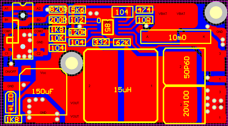

最近用LM5085MYE做了一款BUCK电路,设定输出电压=5.7V,试验发现在输入电压超过35V时,对地短路RT,电源不会OFF,而且在输入=40V时,输出电压就到6.8V,输入电压=41V,输出=7.6V。
RADJ=4K7,5K6,2K2都试过,PMOS型号sud50p06,用15uH和10uH 12.7×12.7×7一体电感都试验过,输入电容用RUBYCON 270uF/63V ZLH,输出电容用150uF/16V固态电容,输出也并联过1000uF/10V ZLH试验过,问题一样。
买来的芯片刻字SSSB,不像假货,今天在TI网站申请了免费样品,不知道什么时候会寄来。
PCB布局如图:

    问题已经找到,主要是供应商给的SUD50P06场效应管应该是假货!估计是40V的PMOS,输入超过40V时,漏电流增大,引起输出电压跟随上升。
    我另外购买了场效应管试验,输入已经可以提高到60V,输出基本没变化。
