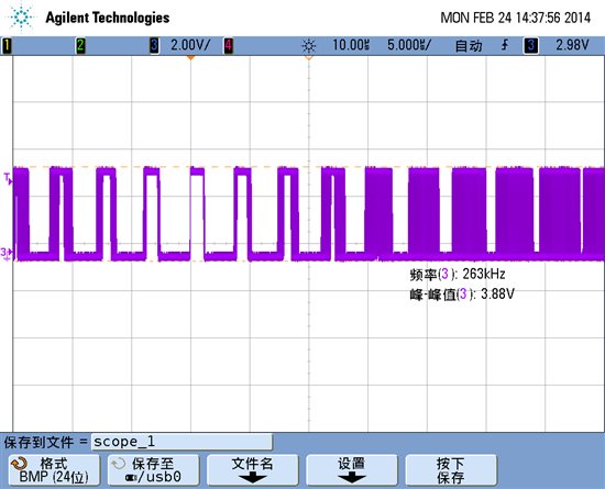

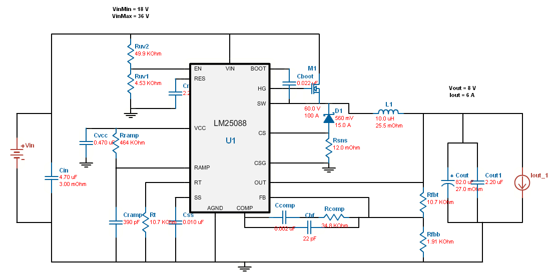

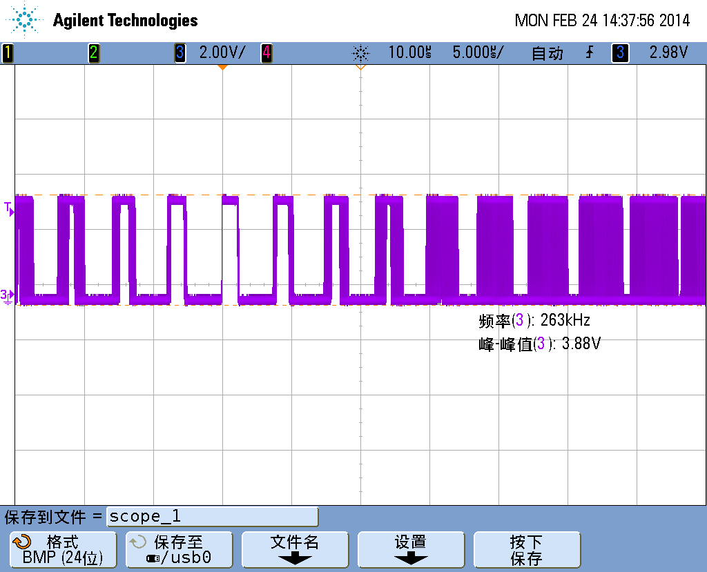

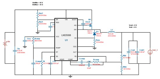

使用LM25088设计了一款8V/6A输出的电源,输入18V到36V。能带满载,效率可到90%,计算值92%。现在问题是测试出来的SW波形有抖动,如下图。求解!
这个芯片是使用仿真二极管模式的峰值电流控制。
目前看来与输出电容的关系不大,倒是怀疑与comp做比较的电流斜坡(真正的电流基波+模拟产生的斜坡)不稳定/有噪声有关。
可以尝试修改下ramp电容,测试下CS/CSG的信号是否异常。
