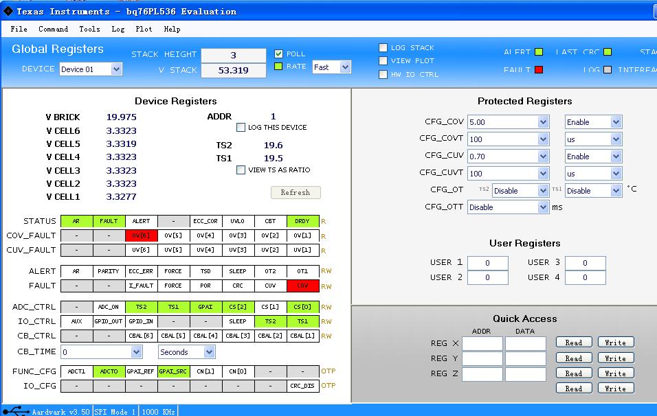

1.单芯片工作,即CELL1-到CELL6+接6串电芯电压端,CELL7-到CELL18+不接电芯,对BQ76PL536 EVM-3进行测试,各项参数蛮好,与规格书保持一致,
从CELL6+测试输入电流,使用配套的上位机程序,选择最快速度读取电压值,电流为<1mA,SLEEP模式电流为<30uA. 表现很好,没有发现问题。
2.多芯片级联工作遇到一个问题,在2#与3#芯片的CELL12+与CELL18+进行输入电流测试,发现输入电流很大.
     1)选取以最快速度读取电压值时测试到的电流为:
         CELL6+电流为 0.4--0.5mA
        CELL12+电流为5--6mA
        CELL18+电流为6--7mA
     2) SLEEP 模式电流
          CELL6+电流为 33uA
          CELL12+电流为2.2mA
          CELL18+电流为1.8mA
           多芯片级联时,TOP端芯片电流消耗过大,尤其是进入SLEEP模式后,电流也在数个mA级别。作为前端电压检测芯片,是一直挂在电池上的,这个会导致电池放置一段时间后,严重漏电;尤其在电池放电截止保护后,如果电池放置未及时进行充电,后果更严重。
