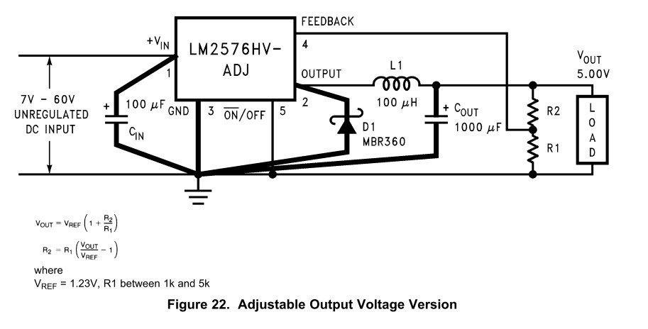

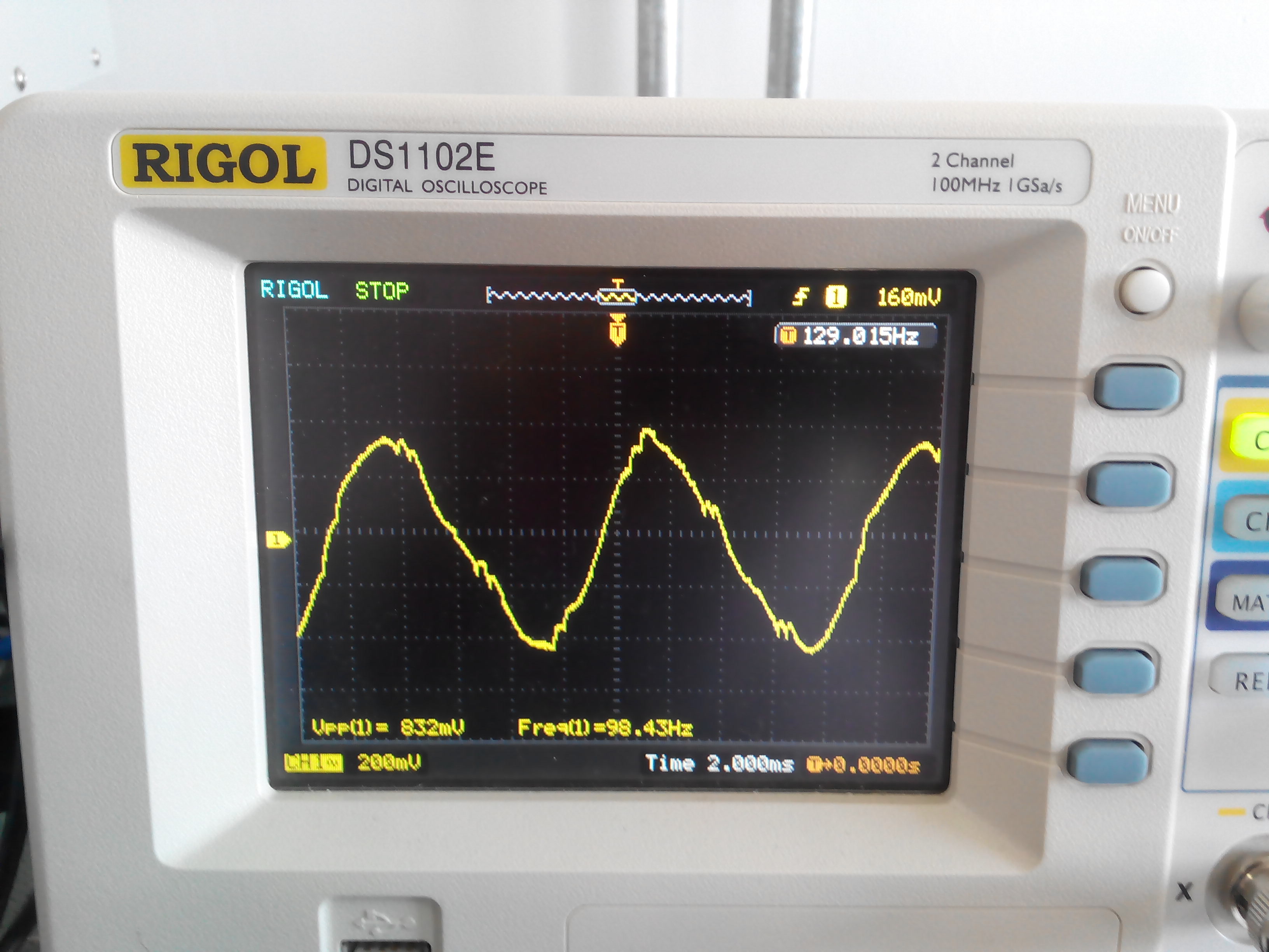

用参考电路设计了一个20V输入15V输出的电路,不带负载时纹波很小,带一个100欧姆的电阻,纹波就有400mv多了
电路如下
示波器交流纹波如下
电感不合适?
  • 看形状很像三角波,意味着感性纹波占主导。请问输出电流多大?电感的饱和电流呢?

    从您提供的电路来看,您输出选用了1000uF的电解电容。电解电容一般ESR较大,建议您并联一个符合耐压标准的22uF陶瓷电容,再测试纹波,看是否有改善。

  • 楼主, LM2576的工作频率是52kHz,但是图片中的纹波频率显示为100Hz左右的低频纹波,所以建议楼主测试一下带载100欧姆情况下输入电压的情形,以及SW引脚的波形。另外请再确认一下电感的感值。

         输出电容可以采用并联的方式获得较低ESR, 这个与纹波有关,但是ESR也不能太低,需要大于30mohm,  建议您找一些低ESR的电容作为输出电容(可以采用搭配,或者并联)
  • Hi
          另外输入电容也可以并联一个陶瓷电容,降低输入纹波,这个对于输出也有影响。(陶瓷电容ESR很低,不建议并联到输出)
          以及如上面楼主所说,纹波频率不对,建议您确认一下芯片(可以确认OUTPUT脚)

    1.可以看管脚2的波形,如果SW晃的很厉害说明测试无误,如果SW波形稳定,那么不应该存在100Hz纹波的,可能是测试方法不对。
    2.如果是SW波形不稳定,可以改小R1,R2的阻值(如减小5倍)。
    3.如果SW还是不稳定,那么检查你的输出电容,esr不能太小,较低的esr零点有助于voltage mode buck的稳定性;同时要检查feedback信号的走线,应该远离SW点,反馈点尽量靠近IC。
