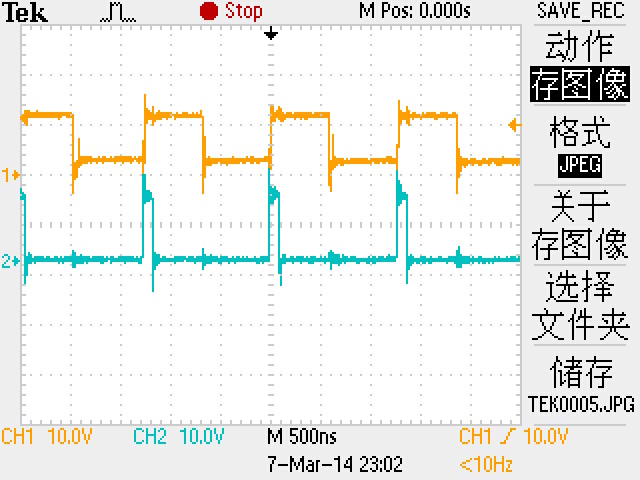

现在DSP核电压一上电,12V就会关电保护。将VCC1V0端的电感去掉后,上电就不会保护了。
抓了一下VCC1V0和CVDD端电感的波形,对比了一下,发现VCC1V0的占空比很大,而且频率也不对,抓的这个波形频率看上去对,但是大部分时间里这个PWM的频率不稳定,一直在抖动。CVDD的波形是对的,输出电压也对。波形见附件。1通道:VCC1V0的PWM,2通道:CVDD的PWM

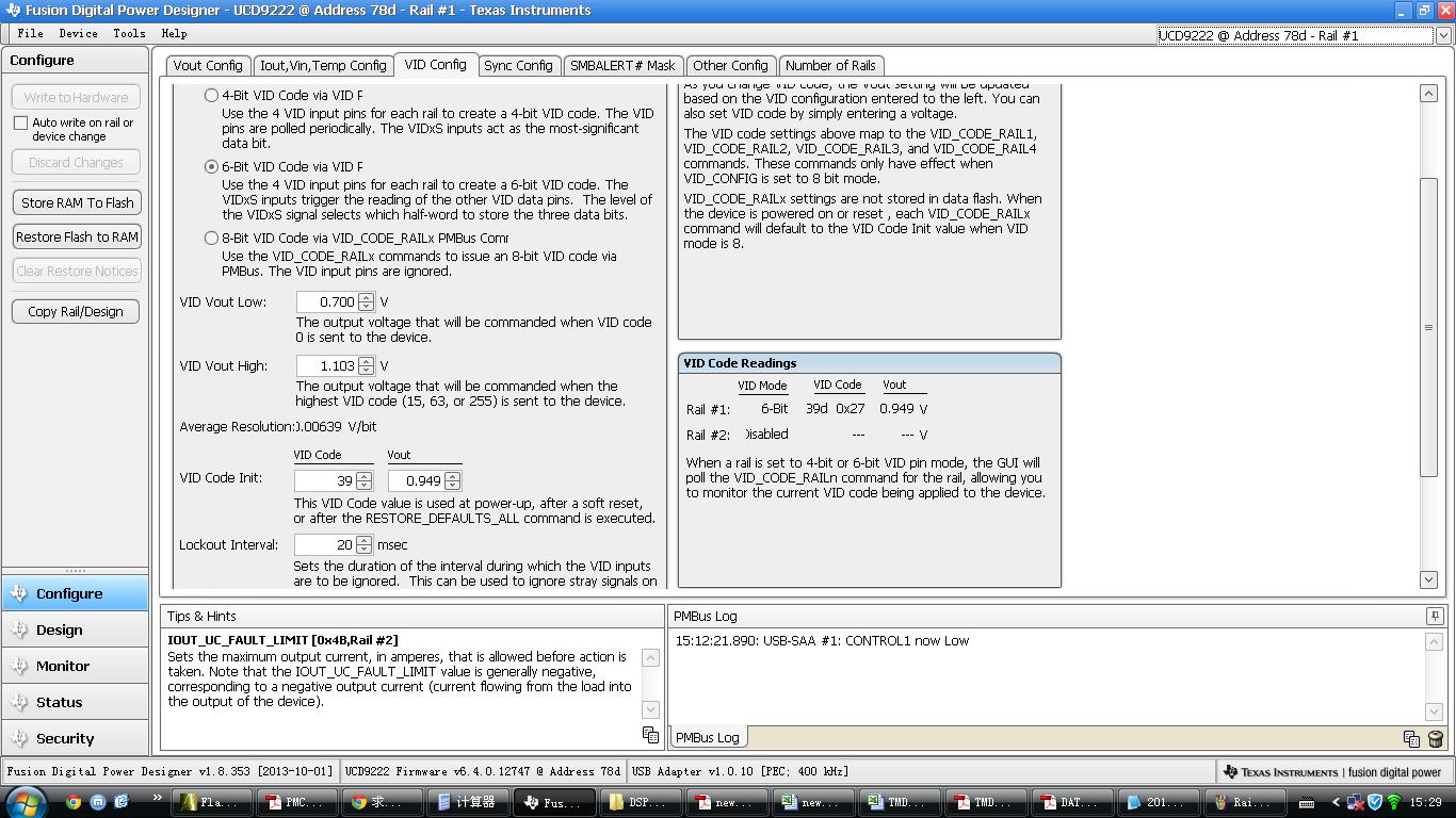

UCD9222的配置文件从研华官网下的,并且其他板卡是ok的,只有一块板卡有这样的问题

  • 楼主,请检查两个地方:
    1)VID的设置有无问题
    2)上电后,是不是触发过流了?或者是配置上有错误,导致芯片误过流。
    可以看看monitor界面上的报错信息。
  • 谢谢Neil Li
    配置文件是从研华网上下的,其他板子也是好的。配置应该不会有问题。我也看了一下信息,Rail1有VID配置,Rail2没有对VID进行配置。
    由于一焊上Rail2的电感,整板就断电,所以monitor还来不及监视。现在看到的图,是去掉Rail2电感之后的信息

    楼主说的整板断电具体是什么情况? 输入被拉低了?
    后级芯片有没有问题,请确认下。
    最好是将monitor界面发出来
