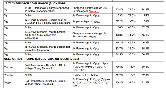

BQ25606: 芯片的TS端引脚采样后电压与什么电压做比较?是RENG还是输入端VAC电压?
Part Number: BQ25606
 其次,再接入电池后RENG电压会从5V迅速下拉至4.2V,外部接入仅为TS中NTC电阻上拉供电
