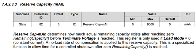

BQ27426: BQ27426 datamemory中调整哪些参数可以使FCC降低
Part Number: BQ27426
实际使用过程中,相同的放电电流下需要使soc100%使用时间延长,请问怎么调整呢?
