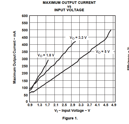

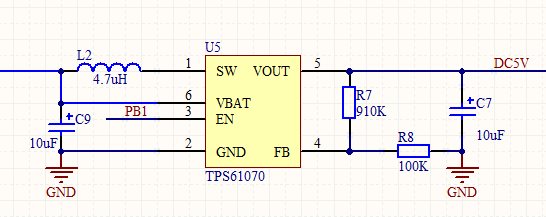

上面是我的电路图,想知道TPS61070在输入电压为3V的时候,输出5V的最大电流是多少?为什么我实际测试的最大电流是130mA?
我输入3V,输出5V 负载应该能达到至少250mA,但是我接上负载(我的负载是需要200mA的启动电流),起不来。就是这个情况。如果TPS61070带不动我的负载,麻烦推荐一款2~5V的输入,5V,300mA输出的DCDC,谢谢!拜谢了~
