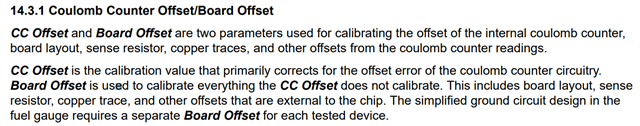

在电量计板级校准过程中,对于空载电流校准,TI的部分芯片需要进行板级空载电流校准,也即是零电流校准,其中,CC offset和board offset两者的含义是如何的
比如CC offset 是指CC 模块的内短模式下测量的电流,board offset是指空载,外部负载为omA的情况下,测量的电流
