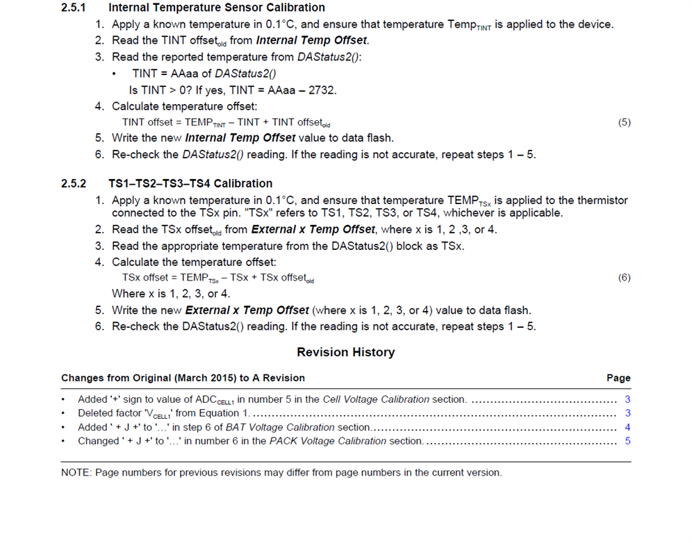

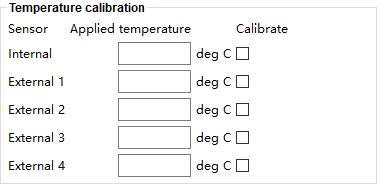

TI 电量计的温度校准,内温以及外温,其中有一个 TINT offset-old 以及 TS offset-old,该值是在芯片的FT量产测试过程中,记录的温度偏差吗
