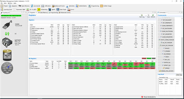

我烧录量产文件后 读电池容量百分比时一直是0 读电压值就很正常 这是为什么???
您好,register画面上remainging capacity 0mAh, full charge capacity 20mAh,请确认您的量产文件full charge capacity 20mAh是否正确。
