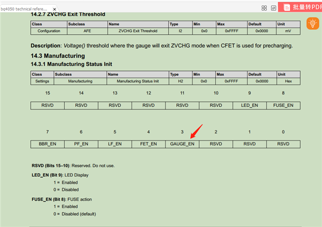

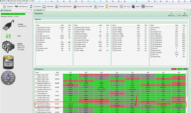

在利用1.3.101版本的bqStudio 来调试bq4050对磷酸铁锂电池进行充放电管理时,发现bqStudio软件上,缺少一些寄存器的配置表,如 《Technical Reference Manual》文档里,有GAUGE_EN寄存器,但软件上却没有,如下图所示。难道4050的bqz文档不对,应该从那里下载bq4050的bqz文档?
  • 您好,BQ4050只有一版bqz, BQ4050没有GAUGE_EN这个bit,只有Impedance Track算法的芯片需要用到这个参数。
  • 谢谢您的回复,那为什么BQ4050的TRM文档有这GAUGE_EN这个bit的描述呢,感觉有点奇怪的。

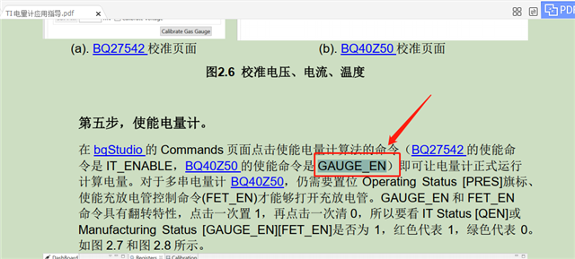

    另外,从《TI电量计应用指导》这个文档的描述,GAUGE_EN是使能电量计算法的命令,那BQ4050没有GAUGE_EN,它是怎么使能电量计算法呢?
    盼回复
  • 您好,BQ4050不需要使能GAUGE_EN,文档中BQ40Z50和BQ27542是IT算法的电量计,需要使能IT。
    BQ4050是CEDV算法的电量计,通过GOCCEDV tool上传学习数据,计算CEDV相关参数。

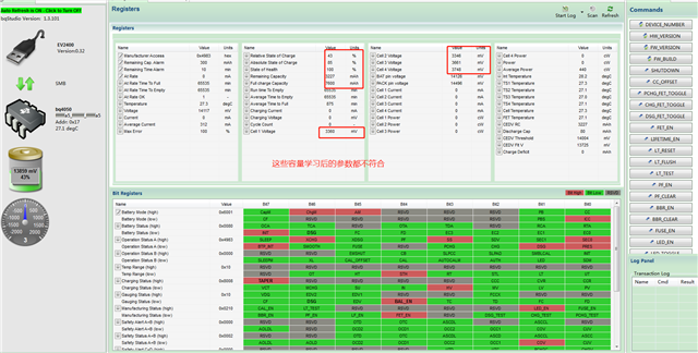

  • 目前,复用BQ4050来做4串磷酸铁锂电池,每个电池是3800mA-3.65V,调试发现电池容量学习都没有正确,电量平衡也不没有起效。
    调试的板子为BQ4050EVM-561板子。
    由于第一次使用这个芯片,还不熟识,项目时间比较紧迫,请问有没有关于BQ4050芯片的开发一些资料,目前我有《bq4050 technical reference manual(rev A).pdf》和《TI 电量计应用指导.pdf》这2份文档。
  • 您好,所有的资料都在BQ4050的网页上。您可以参考评估板的用户手册做一下校正。
    电芯相关的参数设置一下。
