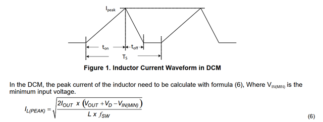

你好,
TI的SLVA797文档《How to Select a Proper Inductor for Low Power Boost Converter》
https://www.ti.com.cn/cn/lit/pdf/slva797
在介绍boost DCM模式时,给出了电感的峰值电流计算公式,请问该公式时如何推导出来的?

HI
我这边也没有推导过程,但是从公式看是通过能量守恒来推的,例如 L*Ip^2 /2 就是电感的储能, Io* (Vo+Vd- Vin/T也是电感储能。
