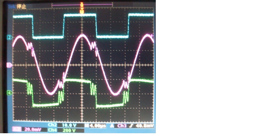

请高人指点解惑。附图是LLC满载电压、电流波形。
为啥LLC电流波的右上肩有明显振荡?虽然只有两个半振荡周期,貌似每周期参与振荡的参数并不一样。
蓝色是半桥驱动波形,粉色线是变压器电流波形,绿色为变压器励磁电压波形。
