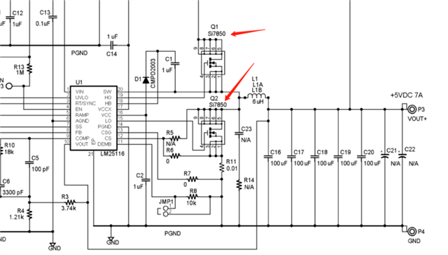

在使用WEBENCH设计的时候,我的参数是输出电压4.1V20A,输入24V。得到了LM25145的设计方案,如下图,现在不明白的是为何上下管选择不同的型号?我知道这可能与MOS的nC参数和导通电阻Ron有关,为何不直接选择其中最低nC值和最低Ron值的同一种MOS呢?
而LM25145的datasheet上的参考电路图则是一样的型号(当然,参考设计的输出电压并不一样)。

Webench给出的是参考, 你可以选择上下管为同一个MOS, 事实上几乎所有同步设计都是采用同样的MOS.

后来我看到MOS的nC值和Ron是一对矛盾的参数,不能同时满足。而下管常常导通电流更大,所以有时下管使用更低Ron/更高nC值的类型。当然也有很多时候上下管一个型号。不知道我的理解是否正确?
我的另外一个问题是,buck电路的上管和下管的电流应该怎么考虑?我是指,如果输出电流是20A的话,那么也就是可以理解为通过电感到负载的电流在长时间下的均值是20A。但是上管和下管并不是全部时间导通的,那么分别经过上管和下管的电流也是20A吗?当计算上下管各自的功率时,是否按照电流的平方乘以导通电阻Ron乘以占空比来算呢?

MOS电流根据负载输出电流来结算,而Qg和Rdson只要关系到效率,选择尽量小只是为了更高效率。
