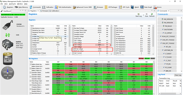

请问此问题如何解决?3S2P
您好,其中一串2.6V,不平衡且所以打不开MOS。请确认电池连接是否正确。
您好,应该是您的保护板电路问题。请检查电池检测电路是否有问题。包括焊接,原件是否损坏等。如果有正常板子,建议做一下对比。
