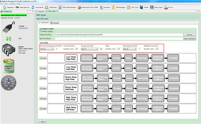

电池管理芯片为BQ4050,想利用bqStudio软件来采集CEDV的放电数据,但在TI官网上,查找不到bqStudio软件里的【GPC Cycle】使用说明,主要不明白【Cycle Setup】项里的几个参数如何设置。
请问如何通过bqStudio软件 ->【GPC Cycle】采集到CEDV需要的时间、电压、电流、温度的放电数据呢?有没有一些说明文档或例子?

  • 这个文档我看了,我现在主要的问题是bqStudio软件 ->【GPC Cycle】-> 【Cycle Setup】的【pre-cycle Discharge End Ponit】、【Pre-Cycle Relax】、【charge end point】、【relax】、【discharge end point】、【additional log time】,想搞清楚它们的意思,及应该怎么设置?
    个人理解如下,不知道是否正确:
    pre-cycle Discharge End Ponit:上次放电的结束位置,即目前电池剩余的电量位置;
       -》soc %:目前电池剩余的电量的百分比;
      -》voltage(mv):目前电池的电压;
      -》duration(min):?
      -》skip:?
    Pre-Cycle Relax:上次放电后,静置的时间;
      -》duration(min):上次放电后,所静置的时间,单位:分钟
    charge end point:这次测试时,需要充电的结束点;
       -》soc %:电池充电结束时,电量的百分比;
      -》voltage(mv):电池的充电结束电压;
      -》taper current(ma):电池充满电的结束电流;
      -》full charge bit:电池充满电的结束标志位;
     -》duration(min):?
      -》skip:?
    relax:这次充完电后,静置的时间;
      -》duration(min):这次充满电后,所静置的时间,单位:分钟
    discharge end point:这次测试时,放电的结束点;
       -》soc %:这次放电结束后,电量的百分比;
      -》voltage(mv):这次放电结束后,电池的电压;
      -》duration(min):?
      -》skip:?
    additional log time:增加的记录时间,不太明白这个参数。
  • 您好,additional log time应该是额外的log 时间 是充放电结束或者开始前的log时间。你可以实际验证一下。
    上传GPCCEDV只需要三个温度,两种放电率的log数据。
