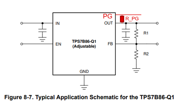

目前计划使用TPS7B86-Q1来设计电路,输入24V输出12V/100mA 和输入12V输出5V/100mA,请问FB的电阻选择什么量级的电阻合适?手册上没有示例给出。如果选用0603 1%的电阻,输出12V和输出5V选择哪种常用的0603电阻做分压合适。谢谢。

电阻阻值要求见datasheet 第21页8.1.2, 主要是阻止和有限制,按照这个要求来选择即可。
另外按照你的参数,功耗虽然不是特别大,但是仍要注意散热设计。
