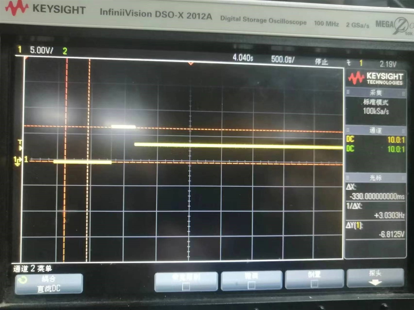

就是如何把BUF20800的默认电压消掉,目前Buf20800上电后复位后所有的输出都是(VREFH − VREFL)/2,我需要修改上电复位后将所有的值为0V或者是其它值,如何操作?
