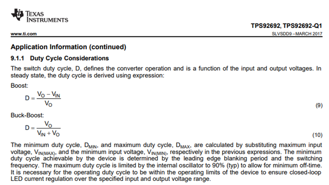

TI工程师你好,我们现有一款LED产品需要用到BOOST方案,现看到TPS92692比较合适,但有个问题,规格书上的Vomax=65V,现我需要input=56V,Vo=85V,Io=3A,按照规格书上述,Dmax=90%,按照这样来说是可以达到我所需求的,但实际可不可以要咨询一下你们,如果不行的话,有没有其他方案推荐,需要PWM调光,调光比1000:1以上,感谢。
HI
如你所说,最大输出建议是65V, 原因是CSN/CSP最大耐压65V. 我之前看到是:Wide Input Voltage: 4.5 V to 65 V, 作为升压芯片,升压到85V不会有问题,但是忽略了CSN/CSP的耐压。
