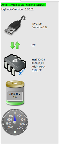

请问这个min Taper Capacity怎么设置

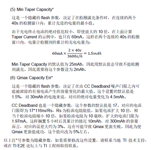

您好,这个参数在哪里找到的,BQ27426的TRM没有找到min taper capacity这个参数。
您好,是TI 电量计应用指导如下链接,Page194
https://www.ti.com.cn/cn/lit/an/zhcaaf7/zhcaaf7.pdf?ts=1677230959035&ref_url=https%253A%252F%252Fwww.ti.com.cn%252Ftool%252Fzh-cn%252FEV2400%253FkeyMatch%253D%2526tisearch%253Dsearch-everything%2526usecase%253Dhardware%2526_ticdt%253DMTY3NzIzMDcwNHxsaXRmNTEzOTBmNTEzOTBmNTEzOTA2M2VmNzVhYTEyYWRkNDBifEdBMS4yLjYyODc2MzkyNC4xNjc3MjE5NzM0
您好,这个参数是隐藏参数,如果需要修改这些设置,建议您在E2E英文文论发帖,会有专业的工程师进行解答。
