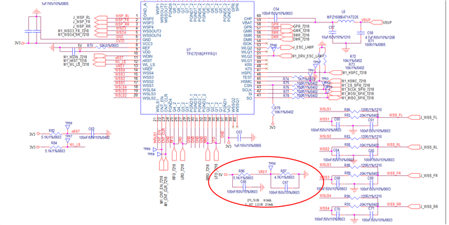

我们使用过程中总是报传感器过流故障,下面是我的原理图,vref是2.39v 采样电阻120,过流门限按道理是20ma;不知道硬件这样设计是否有什么问题?

在美国E2E上问一下电路设计上的问题: https://e2e.ti.com/
这个芯片并非传统电源转换芯片,而是偏重传感器接口控制之类,而我这边仅仅负责电源,所以建议你在美国E2E上问一下。
或者如上,通过信号确认,因为确实是保护了,就可以针对一些保护信号做确认,如过流之类。
