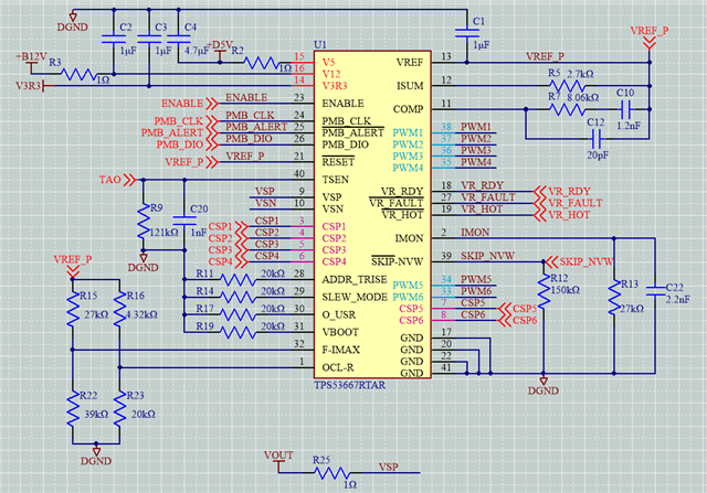

TPS53667: 输出电压不能动态设置修改,始终1V
Part Number: TPS53667
我的电源用的是TPS53667,现在用单片机控制,程序读写芯片都正常,修改VOUT_COMMAND的值设置输出电压,修改不了输出始终为1V。
