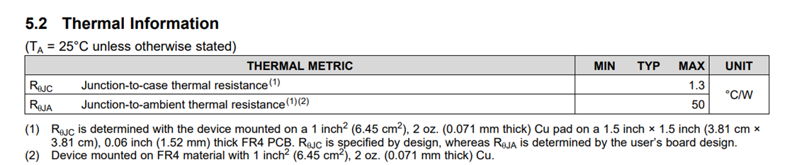

我们项目用到以上三个功率MOS管,现在做热仿真需要用到RθJB,但是规格书里没看到,只有JA和JC参数。请问热仿真时RθJB写多少?

如果datasheet上没有,我们也没有这个规格。如果在做PCB Layout,散热尽量按照如上有热阻信息的方式来做。
